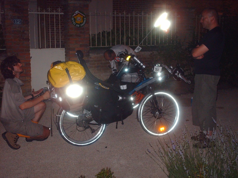

Ben, je pense plutôt pour un défaut sur ton porte-bagage ! Avant l'Azub, je partais avec un Orca et 40 kilos de bagages (à présent, j'ai réussit à réduire à 36,6 kg). Tout ça en deux paires de sacoches plus un rack-pack ortlieb en travers du porte-bagage et une guitare dessus. Jamais eu de problème de casse. Ce n'est pas le défaut que je trouvais sur l'Orca.
(Sur ces photos, c'est plus léger de 3,5 kg car il n'y a pas la guitare...). Je t'assure que si ça tiens sur mon vélo, tu peux rouler loin...
Edit : je viens de vérifier avec un aimant, le porte-bagage est en acier sur le miens. Est-tu sûr que le tiens est en alu ? Dans ce cas, je ne sais pas si il est bien construit. Bon depuis, j'en ai fait faire un en inox, plus grand encore et pas plus de problème...
Je viens également de m'apercevoir que sur les photos précédentes, c'était déjà le porte-bagage inox (comme si-dessus). Mais bon, l'année précédente j'étais parti sur Bordeaux avec le précédent porte-bagage (en acier (désolé pas de photo)), et Discoveur700, Roue de vélo, Cyclochica en témoignerons, ma bestiole n'était pas plus légère...
pascalambic.
pascalambic.
Disons un peu chargée la bestiole...
