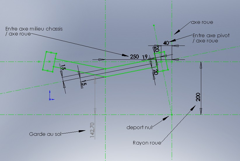

Du coup, les fusees seront comme sur les kmx, c a d avec l'axe de moyeu centré sur le pivot. J'ai modelisé la poutre transversale sur solidworks. Je peux changer les differentes cotes (roue, largeur du trike etc...), le dessin se refait tout seul Cool
