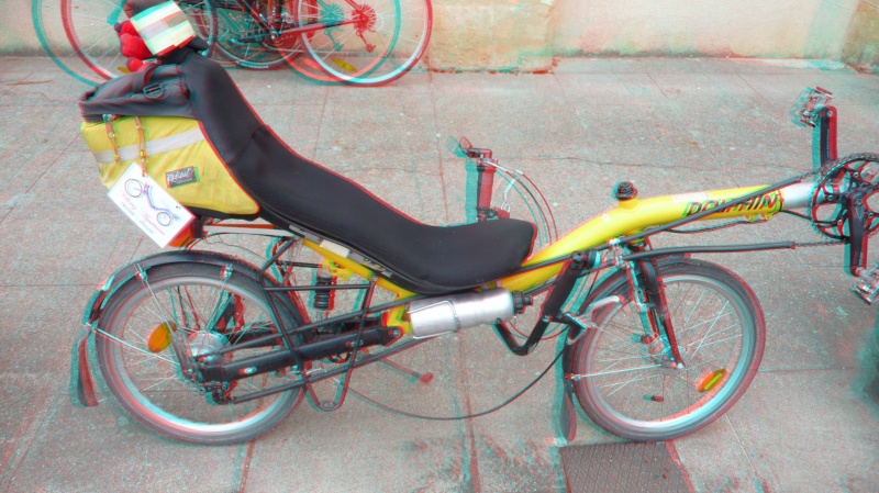

Messages : 5060
MessageSujet: Re: Anaglyphes (photos 3D panoramiques pour lunettes rouge et bleue)   Jeu 29 Mar 2012, 19:25
mon "préféré";pour le rendu 3D:
même si la 3D en est limitée par la compression du serveur!
