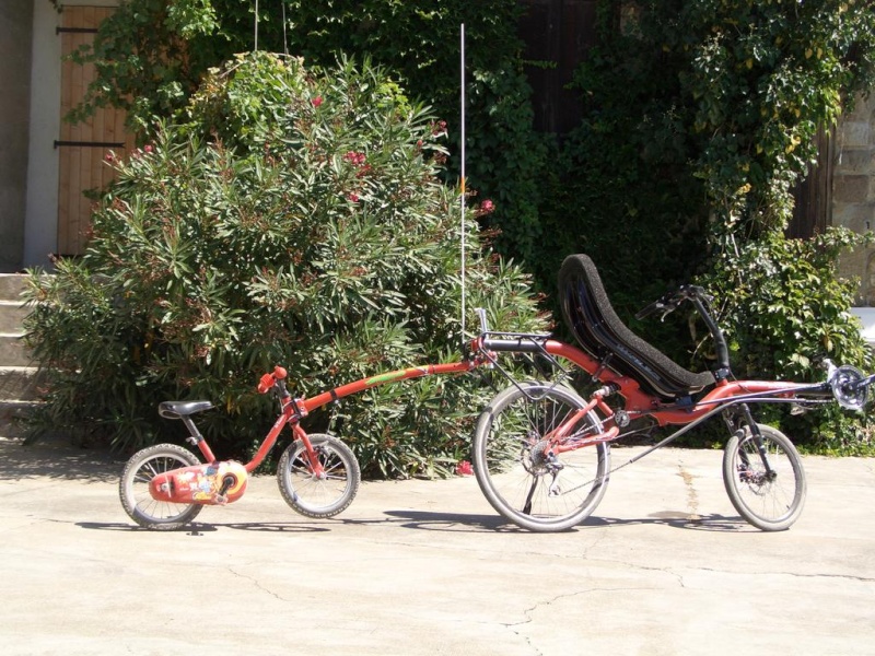

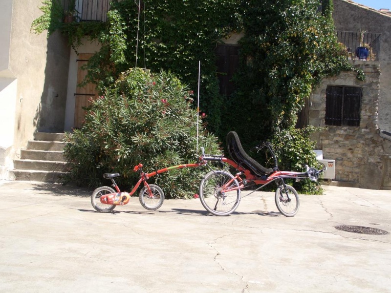

Bonjour a tous, je souhaite vous faire part du retour d'experience d'une barre de traction "trail gator" sur un vélo couché Azub
Le problème : il s'agit d'une barre de traction qui se fixe sur la tige de selle d'un vélo standard. Or il n'existe pas d'élément de ce type sur un VC
Il a fallut donc fixer une autre tige de selle a l'arrière du vélo au niveau du porte bagage
La difficulté: il n'existe pas de foret suffisamment large pour une tige de selle, j'ai du donc faire le trou au Dremel
Ensuite la difficulté est constitué par la hauteur de selle qu'il faut envisager ni trop haute ni trop basse et prendre en considération que la partie inférieure de la tige de selle peut frotter la roue
La difficulté majeure est le CENTRAGE/AXAGE de la tige. 1 mm retentira bcp sur le vélo tracté ( il risque de pencher )
Ensuite comme la barre de traction est prévue pour passer au dessus de la roue arrière d'un velo normal, il faut la racourcir. Pour cela on perce un trou a mi chemin entre les 2 repère pré existant
Le résultat est la
et a mise en application est ici
https://www.youtube.com/watch?v=nfJcy6nFFh4
Bon essai !!!
Notez que la barre de traction n'est pas un objet que l'on installe 15 mn avant une ballade.
CELA NÉCESSITE UNE INSTALLATION LONGUE ET FASTIDIEUSE ( 2H pour installation sur la tige de selle, déplacement du frein enfant, multiples essais et corrections ) mais une fois installée, et le système compris on installe la barre de traction en 3 mn
