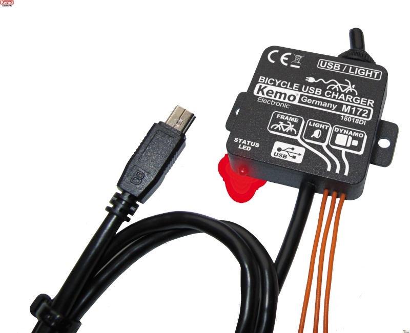

Salut les amis, j'aimerai votre avis.
Voilà je me suis rendu compte qu'en voyage, le top du top serait pour moi de parvenir à l'indépendance énergétique.
Ce dont j'ai besoin,
- Un éclairage car il peut m'arriver de rouler de nuit.
- La capacité de recharger des piles, elles me sont nécessaires pour le GPS, l'appareil photo, le lecteur mp3. Ces appareils ne sont pas hyper gourmand pour le service rendu.
J'ai ce montage en vu.
Roue moyeu dynamo shimano DH-3N80, pour remplacer ma dynamo actuelle à flanc de pneu et obtenir moins résistance pour un rendement accru.
Un convertisseur KEMO
Un chargeur de piles de ce type
Le but étant de pouvoir recharger 2 à 4 piles par journée roulée. En voyage je ne roule pas vite, mais longtemps.

Avec un phare alimenté en 5 V, tu as tout sur l'usb. C'est une bonne solution je pense, surtout avec un accu intermédiaire qui permet de couper le Kemo dans les fortes montées pour grapiller dans les 10 W. Et les feux tiennent au feu rouge, le GPS est alimenté, tu peux même te faire un siège chauffant à partir de film de rétroviseurs chauffants.
La dynamo a juste un mauvais rendement et le Kemo est forcément sous les 100 %, donc pour avoir 4 à 5 W dispo il va falloir en entrer plus du double à la roue. Pas un vrai souci vu les petits chiffres considérés.

Merci pour la rapidité de la réponse, mais bon euh-là j'avoue que j'ai pas tout compris à la première lecture Shocked , en relisant je peux comprendre que tu penses que c'est viable en considérant qu'il ne faut pas se baser sur les chiffres annoncés au vu des pertes à prévoir...
Petite précision
Il s'agit justement de ne pas alimenter le GPS mais un chargeur de piles, un jeu de pile fait deux jours de voyage sur le GPS, ce dernier n'est donc pas la priorité...
Concernant l'accu, c'est une solution à laquelle j'ai pensé et cela permettrait de "lisser" l'alim notamment lors des mini pauses que tu évoquais(feu rouges, stop etc...) , je suis à peu près aussi calé en électricité qu'une poule sait se servir d'un couteau...
Quel type d'accus conseillerais-tu et quel serait son emplacement sur le montage qui ressemblera à cela?

En 5 V, un pack NimH est bien: 4.8 V nominal, 4.4 V à vide, 5.6 V à plein ce qui signifie que ton USB va charger le pack à 50 % en gros, pas de danger de surcharge et des éléments qui vont pouvoir durer. Souvent, les Alim USB sont plutôt vers 5.1 V, voir jusqu'à 5.5 V. Pas de soucis, on est dans les clous.
Il existe aussi des packs dédiés qui font tout, comme ceux-ci:
http://www.dealextreme.com/details.dx/sku.30047
http://www.dealextreme.com/details.dx/sku.41592
Charge par un USB, décharge par l'autre, des convertisseurs se chargent de faire le travail pour ajuster les tensions, la batterie étant une 3.7 V.
Charger les piles du GPS c'est bien, l'alimenter en direct c'est aussi intéressant parfois: en effet, tu peux alors le débrancher à tout moment et avoir la pleine autonomie pour une rando pédestre. Défaut: il a un fil à la patte lorsque sur le vélo.
Pour un GPS à batterie intégrée, il n'y a de toute manière pas le choix. C'est mon cas avec un Smartphone GPS.
Pour l'emplacement de l'accu, il faut un "Y" sur l'usb et une des branches va sur l'accu.

Super c'est exactement ce que je cherchais comme accus tout fait avec une entrée mini USB et une sortie USB, la suite du montage est

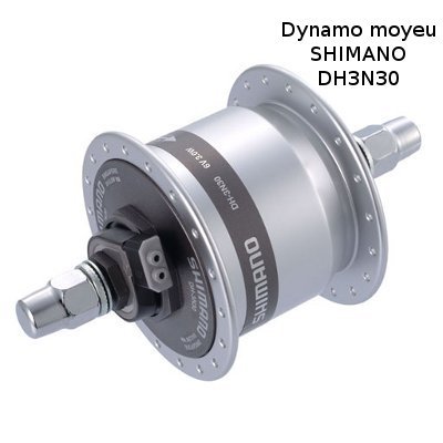

Appel à avis, j'ai reçu ce matin mon moyeu pas le DH-3N80 mais le DH-3N30 que j'ai évoqué plus haut.
Livré monté sur une roue de 20 pouces. Je ne l'ai pas montée sur le vélo. Il tourne par "crans", ya pas une grosse résistance mais on sent comme des crans.
Cela se passe à l'usage? Défaut de fabrication? Roulements foireux ? confused
Je mets une vidéo en ligne, c'est très clair dessus...

Non, tu n'as pas de soucis à te faire. C'est normal, une fois la roue montée sur la fourche et en la faisant tourner tu n'auras pratiquement plus cet effet.
Avec une Son tu aurais eu la même chose

En fait je m'attendais bien entendu à une résistance mais sans à coup, j'ai même souvenir d'en avoir fait tourner à la main pour tester la résistance et de ne pas avoir constaté d'à coup. C'est vrai que l'inertie doit filtrer tout cela également.

Ce n'est point tout à fait de la résistance, c'est le passage des aimants permanents de l'alternateur. En fait, tu forces contre les aimants pour passer la position, et l'énergie est restituée juste après (moins évidemment, un peu de pertes par-ci par-là).
Une fois la roue bien serrée dans le cadre, c'est imperceptible.

Pour sébastien, mon montage fonctionne Razz
Pour romgeotheo, mon montage est fait, tout fonctionne. Comme tu l'écris le Kémo lisse le courant de la dynamo à 300 mAh, donc c'est comme si tu chargeais tes piles sur un chargeur de piles pour PC. Je crois donc que la vitesse n'influence pas ou pas énormément en tout cas. Le modèle de chargeur doit avoir son importance, mon chargeur rapide pour PC doit mettre 2-3 heures pour deux accus de 2000 mAh...
Je n'ai pas encore testé grandeur nature, je ne peux donc pas donner plus d'info... A suivre donc.

MessageSujet: chargeur mini USB B   Lun 07 Fév 2011, 23:31
Après plusieurs études, je pense que je vais essayer le Kemo M172 dans un premier temps... Si ça ne marche pas je me monterais un chargeur "Jens During". En revanche je cherche un chargeur mini USB B comme tu as Discoveur700, mais où l'as-tu trouvé? Pas de traces sur le web après quelques recherches...
Merci bien

Concernant le moyeu, je confirme qu'une fois monté et serré on ne ressent pas de crans lors de sa rotation.

Le E-Werk de B&M est fourni avec un tas de connecteurs: USB, MiniUSB MicroUSB, alors on a le choix. De plus le voltage et le courant de sortie sont réglables. Aller sur le site B&M et lire la doc qui est disponible en français. Ils fournissent les connecteurs pour dynamo SON et Shimano.
