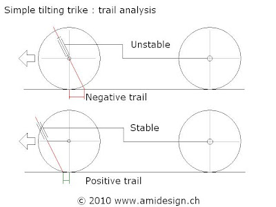

Je trouve deux défauts de conception à ce principe de direction :
  1. - Le déport de roue : c'est, vu de face, la distance entre l'axe de pivot (l'axe central) et une roue.
    Cela signifie que s'il faut monté sur un trottoir c'est très difficile car la roue bloque sur l'obstacle et le véhicule change de direction
  2. - La chasse semble négative. C'est vu de côté, la projection au sol de l'axe de direction et le point de contact des roues. Il y a risque d'instabilité à haute vitesse

Déport de pivot de roue
Et la chasse :
http://fr.wikipedia.org/wiki/G%C3%A9om%C3%A9trie_de_suspension#La_chasse

MessageSujet: Re: Trike "Lowracer Supersonic"   Lun 20 Sep 2010, 00:08
Salut Lowracer,
J'ai bien reçu ton message privé et j'ai bien lu les dernières mises à jour sur ton Site
Si je comprends bien tu as effectivement un problème de stabilité du véhicule à partir de 20 km/h
La raison en est la chasse négative (trail en anglais)
Voici comment résoudre ton problème sans avoir à utiliser de stabilisateurs :
Stabilité d'un tilting tkike simple

MessageSujet: Re: Trike "Lowracer Supersonic"   Lun 20 Sep 2010, 01:58
Well, I write in english, that's easier for me...
The wheel axis is always direct on the pivot, like your figure"unstable"
The problem of the stability is only without the 2 stabilizers.
Take a look again into my page and klick the picture for enlarge.
In the 2nd picture you see the "Stabilisation", it's only 2 cross struts and nothing else!
Traduction : Bon, j'écris en anglais c'est plus facile pour moi ...
L'axe des roues est toujours en prolongation de l'axe de pivot, comme sur ta figure "instable"
Le problème de stabilité intervient seulement sans les deux stabilisateurs
Regarde encore sur ma page Web et élargis les photos
Sur la seconde image tu peux voir la stabilisation, ce n'est que deux entretoises et rien d'autre
D'accord
Mais quand est ce que ton véhicule est instable ???
Est-ce en ligne droite ou en virage ?
J'ai bien lu ton explication sur ton Site
J'en comprends que le véhicule est stable par effet "pendule"

If the vehicle is in leaning position it describes a concentric spiral and fall down to the saturation point, to your stabilizer
I done the experiment with different trail length
The effect is small with little negative trail
If I add some weight in height position, the vehicle began unstable with speed
Abstracts :
The negative trail is an unstable and dangerous configuration
Your system is stable by the pendulum effect
If, one day a guy build a race car with your principle, it can die ...
Lowracer @,
J'ai construit une maquette de votre vélo ...
Je constate que :
Le véhicule est stable en trajectoire rectiligne
Si le véhicule est en position penchée, il décrit une spirale concentrique et tombe au point de saturation, à vos stabilisateurs
J'ai fait l'expérience avec différentes longueurs de chasse
L'effet est moindre avec une faible chasse négative
Si j'ajoute un peu de poids en position haute, le véhicule devient instable avec la vitesse
Je résume :
La chasse négative est une configuration instable et dangereuse
Votre système est stable par l'effet pendule
Si, un jour, un gars construit une voiture de course avec votre principe, il peut mourir ...
LOWRACER
Messages : 127
Localisation : Luxembourg
Date d'inscription : 18/09/2010
MessageSujet: Re: Trike "Lowracer Supersonic"   Jeu 23 Sep 2010, 00:34
OH NO, IMPOSSIBLE! Shocked You had tested it with LEGO-TECHNIC.....
That's an excellent idea, so I can test new systems (maybe), steerings, transmissions and so on.
Of course, in a higher position or if I ride without holding the handlebar it's oscillating. Ok, everything has got limits!
With the handlebar I can apply a lot of force to the steering, addional I need for the accelerating power!
I have tried much, of course with a motorcycle helmet and protection clothing, but this
"Lowracer supersonic" is very easy to handle, best braking actions and in higher speed it had never overturn!
All my trikes has got the same steering system (Ackerman). And it works well since 1000s of kilometers...
I think, it's the Ackermans steering is the only way out where the front wheel run absolutly parallel straight ahead,
without any toe in and toe out!
I also had tested the articulated vehicle steering(like big bulldozers or wheel loaders),
that's very dangerous, INADVISABLE!!!
