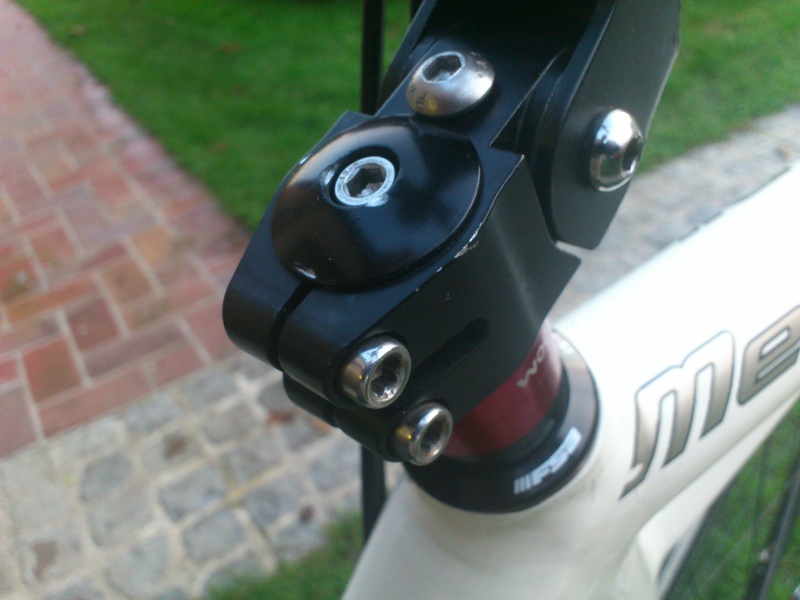

Petit soucis, j'ai du jeu dans la direction. C'est léger et je m'en suis rendu compte en freinant du frein avant dans le garage...
Par rapport à la photo ci-dessous et aux écrous, j'ai desserré celui de devant qui fige ceux qui servent d'axe au guidon, puis le capot de serrage (la pièce ronde) et les vis lattérales de la potence. J'ai sorti la pièce de jonction qui se serre dans le tube de la fourche.
J'ai tout remis en resserrant correctement (surtout la vis de serrage conique qui assure la liaison) mais sans forcer comme un débile (j'ai pas de "couplomètre" et j'avais que le kit de base de sortie journalière...)
Je vais déposer le joujou chez un pro. Les experts in matos auront remarqué notamment par la couleur des entretoises qu'il s'agit d'un montage réalisé sur un kit cadre par le premier acheteur. Toutefois ce jeu n'existait pas et le resserage n'ayant pas apporté de solution, j'm'inquèquète un ti peu...

MessageSujet: Re: Metaphysic 700 "2e génération"   Lun 05 Déc 2011, 09:43
J'ai eu du jeu aussi récemment dans la direction, mais en démontant remontant, sans trop comprendre comment, je l'ai fait disparaitre.
J'ai beau faire, je n'arrive toujours pas à visualiser le fonctionnement de ce type de montage. Sur le Pino, j'ai eu le même probleme, mais le système de serrage y est encore un peu diffèrent.

Le méta est chez le docteur, je le récupère en fin de semaine, j'vais voir ce qu'il en dit.

Vélo récupéré ce soir, tout est nickel. Il manquait en fait une petite rondelle, vu que c'était un kit cadre c'était un oubli au montage par le premier proprio du vélo...
