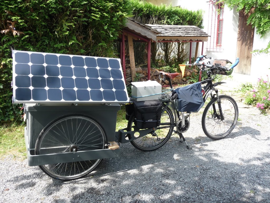

MessageSujet: Re: Retour du cap Nord avec vélo électrique et panneaux solaires   Dim 21 Nov 2010, 21:18
Trouvé en cherchant autre chose, je me permet de poster les photos du vélo qui a servi au périple :
Le reste des photos ici
