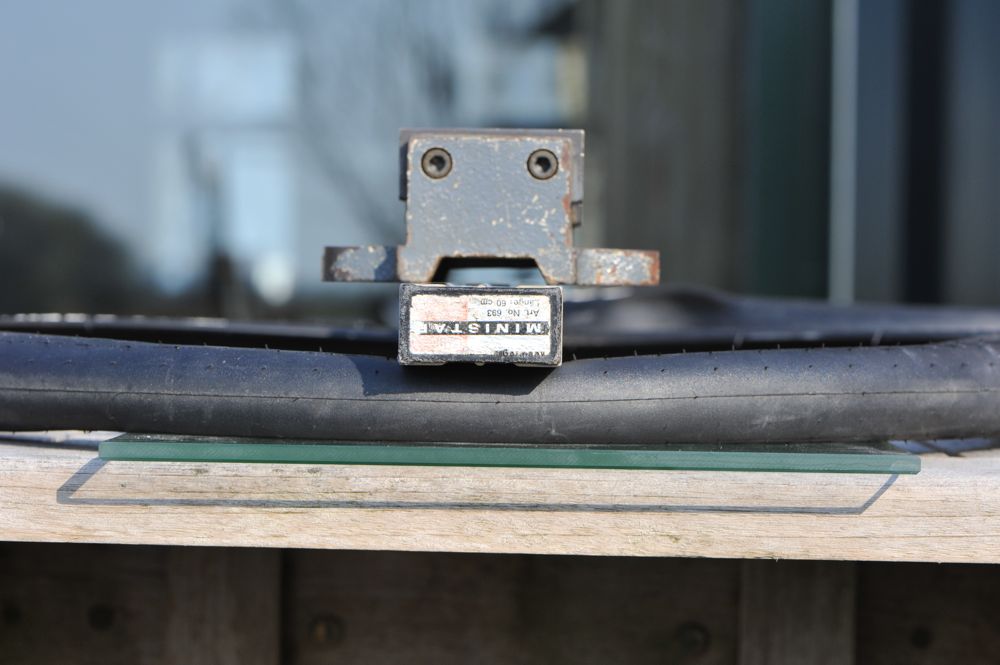

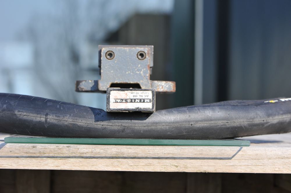

Le même Wim Schermer apporte une possible explication ici. La bande de roulement d'un pneu à tringles rigides serait plus souple, car ce sont ces tringles qui maintiennent la forme du pneu. Alors que pour obtenir une stabilité de forme équivalente, il faut sans doute rigidifier la bande de roulement et les flancs d'un pneu à tringle souple. Il démontre en photos que c'est effectivement le cas.
Pour se faire il comprime successivement et avec la mêm force 2 Kojaks, on voit bien que le Kojak à tringles souples se déforme moins que celui à tringles souples.
Kojak à tringles rigides:
Kojak à tringles souples:
En effet, moins il y a de matière (caoutchouc) à déformer, moins il y aura d'énergie perdue dans la déformation du pneu.(Source: Schwalbe)
Edit: correction de l'intitulé des photos
Matthieu
Messages : 1616
MessageSujet: Re: Pneumatiques sur QUEST   Ven 27 Aoû 2010, 15:04
il n'y a pas une erreur ? La première photo ne correspond pas à la tringle souple ?
et tu dis "on voit bien que le Kojak à tringles souples se déforme moins que celui à tringles souples." ?

Messages : 996
MessageSujet: Re: Pneumatiques sur QUEST   Ven 27 Aoû 2010, 17:03
Je me suis emmêlé les pinceaux dans la légende des photos, mais je l'ai corrigé depuis.
C'est donc bien le pneu a tringles rigides qui se déforme le plus (27.5mm lors de l'essai) et celui à tringles souples qui se déforme le moins (24.0 mm)
parker1 a écrit:
Mais la tringle, elle est pas au niveau de la jante une fois le pneu monté ? Quelle différence alors ?
En effet, ce n'est pas la rigidité de la tringle que l'on teste mais celle de la bande de roulement et des flancs
D'après Wim Schermer:
Tringles rigides => bande de roulement et flanc souples donc moins épais, donc moins d'énergie perdue dans la déformation du pneu
Tringles souples = > bande de roulement et flancs plus rigides, donc plus épais, donc plus d'énergie perdue dans la déformation du pneu
Par contre je ne m'explique pas la moindre résistance au roulement du Durano par rapport au Kojak . D'après Schwalbe un pneu plus large roule mieux à pression égale qu'un pneu étroit. Or le Durano est moins large que le Kojak. De plus sa bande de roulement est plus épaisse pour accroître sa longévité. Ses flancs sont peut être moins rigides encore que le Kojak?
Pour se faire il comprime successivement et avec la mêm force 2 Kojaks, on voit bien que le Kojak à tringles souples se déforme moins que celui à tringles souples rigides.
