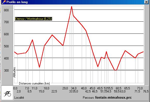

A la demande d'un cyclo de mon coin, j'ai remis à jour mon petit logiciel de tracé de profils en long; Le principe est simple, il faut scanner une carte, la charger dans le logiciel qui crée une base de points sur cette carte.
Pour créer un point, il faut entrer le nom du lieu-dit et son altitude.
Une fois créés les points, on peut créer un parcours qui utilise ces points. Cette fois-ci, ce sont les distances entre les points qu'il faut introduire.
Ensuite, un petit grapheur fait le parcours en long, et indique les pentes >3%.
ça a l'air un peu fastidieux, comme ça, mais ça permet de tracer des profils en long sans trop de matériel (GPS, etc).
Le lien renvoit vers un zip sur lequel il y a le fichier exe (développé avec Delphi) et un exemple (base, carte, parcours).
