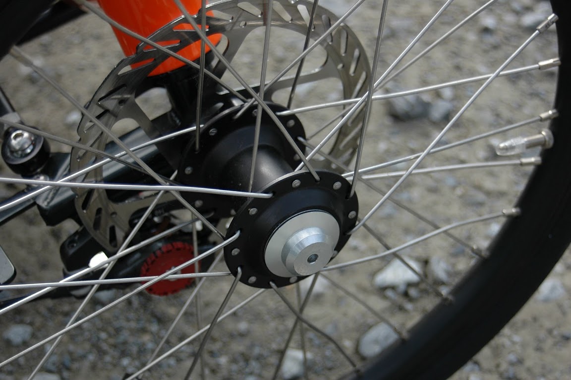

rayons tressés : on voit sur la vue de 3/4 qu'ils passent, une fois par dessus, une fois par dessous
rayons droits : ils passent, soit par-dessus, soit par-dessous pour l'ensemble des 2 croisements, et n'entrent pas en contact

sur le mien, un speed, les rayonnages sont droits, voici une photo de ma roue lorsque je ai acheté le vélo
d'ocaz avec environ seulement 500km au compteur. Je les ai fait retendre dernierement mais delà à les avoir completement redresser..

- merci pour les photos, j'ai ENFIN compris !
