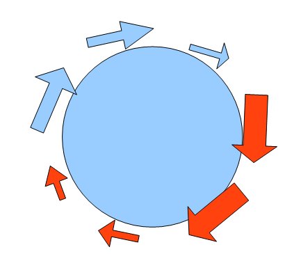

Je suis fort intrigué car aussi sujet à des douleurs à un genou, avec ou sans cales (SPD et speedplay) je précise, et sur tous types de vélos/tricycles (ce qui pour moi indique clairement que ce n'est pas un souci de réglage ou de cales).
J'ai essayé de faire un croquis pour faire une illustration graphique. Peux tu me dire si j'ai correctement représenté le mouvement que tu suggères?
M... qui reprend un peu espoir de pouvoir dépasser 100 km sans douleurs!
(PS: je peux t'envoyer le fichier format powerpoint si tu souhaites l"éditer)

Oui c'est bien l'idee, de faire en sorte de suivre le sens des fleches avec ton pied en pedallant. Les 2 croquis illustre tres bien le contraste de la methode classique et de la methode "Silicone Valley".
pour bien sentir le mouvement fait le sur une jambe et sur home trainer, en tournant tres lentement pour bien sentir les phases du mouvement et les sensations de contactions au niveau de tes jambes et aussi les images mentales que tu associe a chaque contaction (vers le haut, vers le bas, et..) car ce seront tes "ancres " et tes reperes.
Dans ma 1ere video sur le Baron ecoute le bruit du pedalier on sent bien ou il demarre et ou il est maximum quand je pedale sur une jambe, note bien la position du pied et le reglage qui m'empeche de detendre compeltement la jambe.
Bon courage, et encore une fois, ne modifie pas radicalement ta technique de pedalage d'un coup pour eviter le risque de belssure, vas y progressivement, pratique ce type de pedalage de facon intermitente au debut, et augmente progressivement quand tu es sur d'avoir les bonnes sensations.

J'ai utilisé la représentation graphique de M pour illustrer mon ressenti sur cette technique: En effet, je concentre mon effort sur "l'essuyage de la semelle" car je trouve le mouvement de montée des tibias plus difficile à réaliser.
Bon alors du coup c'est vrai que les genoux vont mieux mais j'ai l'aine droite qui n'apprécie guère ce nouvel effort.
Cette technique combinée au passage aux cales de route font que je n'ai plus de souci de genoux (plus de douleurs résiduelles dès que je descend du vélo. Pendant le pédalage, il me faut être vigilant!)

Des videos ?
C'est pas plutôt un genre de présentation powerpoint ? belle d'ailleurs
Il y a 3 jambes, la vraie, une bleue et une jaune ; c'est laquelle la bonne ?
