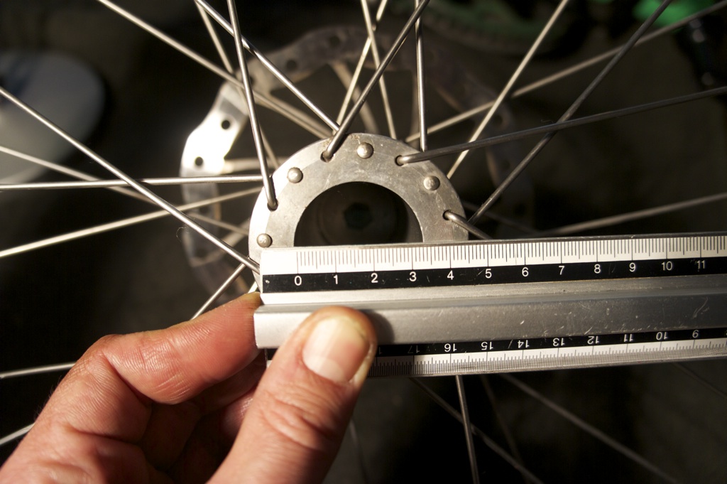

Jeudi dernier fût une journée de m***e mais dont je n'avais pas mesuré toutes les conséquences.
Pour faire de la mécanique, installation du kett malade au milieu du salon.
Impossible de desserrer les deux écrous qui sont au fond du moyeux que ce soit le coté gauche et le coté droit.
Coup de téléphone à M et Xael qui n'ont jamais démonté non plus. Je remplis le hub gauche de W40 en espérant que cela décoincera la situation. La clé de 11 se tord mais impossible de démonter. Premier aie.
Je passe du coté du différentiel. En démontant une flasque, puis les étriers des disques de frein, j'arrive à faire remonter l'ensemble roue, roulement arbre + cardan pour dégager le cardan et sortir le différentiel.
Et là très très mauvaise surprise c'est une flasque du différentiel qui fait partie de la roue libre qui a cassé à la soudure, entre le plan et la partie tubulaire. Et je me rends compte qu'il y a plein de pièces spécifiques.
ce n'est pas comme un corps de roue libre standard puisque l'arbre du Kett tourne tout le temps même quand la roue libre débraille. C'est pour cela que hase ont remplacé la partie interne par 2 (ou 3) paliers en bronze avec épaulement (pour les deux de chaque coté et vraisemblablement sans pur celui du centre mais je n'arrive pas à voir). ça va être du sport pour démonter car il faut passer à travers l'axe un jonc en acier avec embout "soft" pour chasser les deux paliers. Ensuite avec un "tournevis" très large on peut comme sur un corps normal de cassette Shimano sortir la bague et les billes. C'est seulement à ce moment là que je pourrais voir cette fameuse pièce spécifique.
Je me doute que Hase va facturer encore une tonne cette pièce, sous réserve qu'ils la commercialisent toujours. Sinon c'est vraiment la cata.
En fonction du prix, du délais et de la disponibilité j'aurai peut être meilleur compte de faire usiner une pièce identique voir plus solide car il faut bien le dire c'est vraiment très léger en conception et réalisation! Tout le couple de la transmission passe par cette soudure Shocked pale
Donc voici les pièces encore brulantes d'avoir été nettoyées au bac à ultrasons. Toutes les pièces du différentiel avec le corps de la roue libre et sa flasque montée pour la photo
Détail du corps de roue libre (on voit juste après l'épaulement en bronze ou laiton du métal arraché) avec la flasque que j'ai débarrassée de ses vis entre les deux photos, qui sont normalement soudées (on voit les traces de l'échauffement et le métal arraché autour du trou central) l'une à l'autre.

L'impossibilité de démonter les deux vis traversantes les moyeux arrières est un problème de montage pas de conception. Surtout avec une portée conique entre alu et acier qu'il faut obligatoirement graisser avant montage sinon la moindre oxydation entre les deux est très difficilement démontable.
Et là dans ce cas précis c'est la catastrophe car la vis est tout au fond du moyeux tant et si bien que je ne peux même pas passer la tête du chalumeau pour chauffer la pièce d'acier pour la dilater et la laisser refroidir. Dans l'absolu il aurait été souhaitable de pouvoir chauffer la pièce externe et donc d'avoir l'acier à l'extérieur mais là.... Quand bien même la tête passerait il n'y aurait plus assez d'oxygène pour assurer la combustion et donc étouffement de la flamme. Ca veut dire mettre en coup d'acétylène avec le risque de faire des dégâts au moyeux....
Tout ça pour quelques ml de graisse oubliés!
j'ai un petit espoir de pouvoir tout sortir (arbre + roue) par le coté et pas par le centre. Ce qui veut dire que je pourrais chauffer l'acier par le coté arbre.
Autre solution étant de sacrifier une clé 6 pans et de s'en servir de conducteur thermique en chauffant la partie qui sort du moyeux et laisser doucement par transfert à la vis centrale.
je réserve mon diagnostique sur la fragilité de la pièce que j'ai cassé qui est en effet très très fine. Je pense que hase à voulu partir d'un corps de cassette standard pour y souder cette fameuse rondelle qui fait 15/10 mm d'épais mais qui avec son méga chanfrein n'est en appui que sur 5/10mm !!!!
Allé zou je démonte!

ça y est j'ai sorti l'arbre et la roue youpi mais alors tout petite petit!
Spoiler:
Présentation de la vis
sur le schéma de la doc officielle
entre la doc et la réalité la tête du goujon est passé en hexagonale à six pans creux
oui oui c'est bien tout labas au fond
je marque une clée de 11mm au blanco
et mesure 85mm enfouis labas tout au fond!
passer un tournevis à frapper je veux bien mais à condition que le corps ne fasse pas plus de 30mm de diamètre!!!! c'est pas gagné!
et comme loi de Murphy est ma base line et bien un des roulements est cassé

MessageSujet: Re: Kettwiesel en tandem   Lun 21 Fév 2011, 20:44
je n'y suis toujours pas arrivé
sur la photo du roulement cassé on voit qu'il y a toujours l'arbre en place....
j'ai éclaté un tube carré de 15*15*1 en essayant de faire un bras de levier et un autre tube ....
mon poste acétylène est chez Meuh et Xael.
je crois que je vais Quester jusqu'à chez eux pour récupérer ma bougie vitaminée et demain je mets le feu à l'appartement :-)
