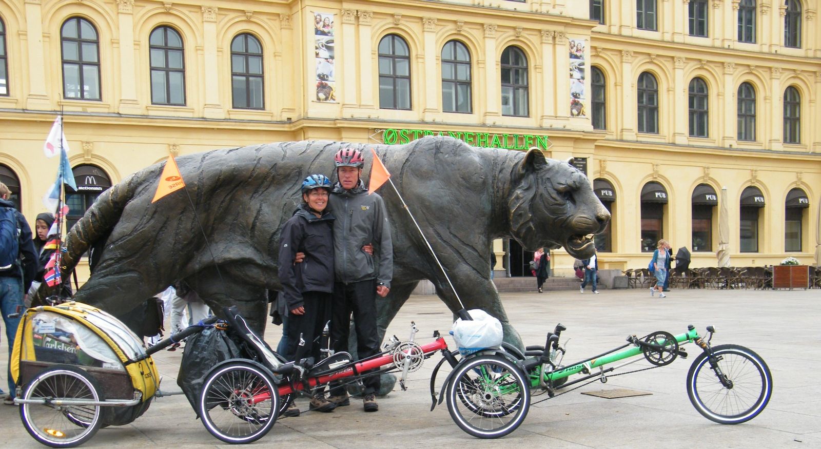

il y a çà, 2 habitants de mon coin qui sont en ce moment en route pour le Cap Nord en kett tamdem
http://bais-capnord.over-blog.com/
