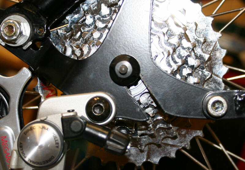

Depuis quelques temps, je cherchais un VH "facile" destiné au velotaf, à me promener autour de chez moi et à utiliser par tout temps. Un velo confortable avec une position assez redressée et haute. N'ayant rien trouvé sur Bento (trop cher ou trop loin), j'ai pensé au kit Cruzbike.
J'ai récupéré le cadre d'un VTT acier quasi neuf (Micmo Kenya) qui trainait chez mes parents. J'ai puisé dans les pièces de mon ancien VTT Bianchi dont le cadre et la fourche étaient HS. J'ai commandé un kit chez Bentoline et voilà.
Il reste quelques équipements à installer et j'aimerais bien trouver un guidon plus relax, mais ça ira pour le moment.
Je suis ravi du résultat. Les premiers tours de roues sont beaucoup plus faciles que je ne craignais. Même ma femme s'est lancée très rapidement.
Je laisserai quelques impressions quand j'aurai un peu plus roulé, mais je peux déjà dire que le confort et la facilité sont au rendez-vous.

Joli, mais pourquoi mettre la fourche AV à l'envers ??
Voir plus haut dans ce post : pour l'angle de chasse et le positionnement des écarteurs.
Ce matin, je suis allé au taf avec. La position est parfaite pour un vélo destiné à de petits trajets : vue idéale sur la circulation ; démarrage aisés. L'apprentissage de ce genre de TD est facile. Mais c'est impressionnant de voir à quel point le changement de position des mains sur le guidon influe sur le pilotage : c'est un pilotage à 4 membres. La conduite sans les mains n'est pas pour tout de suite, mais je constate que je devrais y arriver rapidement.
A suivre...
MessageSujet: Re: Kit Cruzbike: le vélo de blabla   Ven 08 Nov 2013, 14:34
Pour ménager un espace pour  la cassette les pattes décalent l’axe de la roue d’environ 9 cm en avant de la fourche,
la solution de retourner la fourche de 180° limite ce décalage et l'augmentation de la chasse,
ne compromettant pas la géométrie, et garde la bonne distance vis-à-vis des patins de frein,
permettant que le système de freinage initial puisse être utilisé sans modification. Smile
. Smile
Je crois que tu commets une erreur en disant que retourner la fourche limite l'augmentation de la chasse .
Si l'axe de la roue avant avance de 9cm en avant de la fourche  cela a pour conséquence de diminuer la chasse de 9 cm , l 'axe de la colonne de direction ne bougeant pas . On peut se retrouver avec une chasse quasi nulle . Le fait de retourner la fourche permet d'augmenter la chasse et de retrouver une valeur acceptable .
En retournant la fourche l' axe rouge de la roue  se déplace vers l’arrière  et la chasse jaune augmente .
Lorenzo
