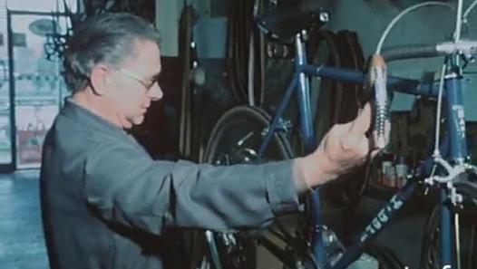

MessageSujet: Le premier vélo électrique de course   Lun 06 Jan 2014, 12:27
Cliquer sur l'image pour  la vidéo  Smile
ou le vélo santé drunken
Messages : 2965
MessageSujet: Re: [Assistance électrique Gruber] / assistance ou pas?   Lun 06 Jan 2014, 22:23
Magnifique, montage très propre, il a même pensé à la régé! Je n'ai pas trouvé l'année de ce reportage, la connais-tu s'il te plait? 2,5kg, 45 minutes, 45km/h à vide, juste un peu bruyant et apparemment peu puissant (40w?). Il n'y a pas eu tant de chemin depuis. Et dire que la bome des trikes (et la plupart des propulsions couchées d'ailleurs) pourrait loger moteur et batterie de manière intégrée, et interchangeable en une minute avec une bome standard... La copenhaguenwheel du vélo couché en plus efficace! Qui s'y colle? (déjà fait peut-être?)
MessageSujet: Re: [Assistance électrique Gruber] / assistance ou pas?   Lun 06 Jan 2014, 23:28
Date : 04/04/1979  Wink
