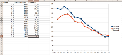

J'ai un peu mouliné les environs 3000 points des 2 traces GPS, je vous
en livre les résultats, ils présentent pour l'Albatros et le A4 les vitesses
moyennes en fonction de la pente :
Quelques remarques :
- Les pourcentages extrêmes correspondant à un moindre grand nombre
d'échantillons, les résultats sont doncmoins pertinents.
- La mesure de l'altitude est assez approximative du fait que le GPS utilisé
ne possède pas de baromètre.
- Les résultats obtenus pour le A4 sont de moindre qualité que ceux de
l'Alabatros, le GPS étant placé à l'intérieure du VM la réception est
forcément moins bonne.
- On constate systématiquement une inflexion à proximité des 0%, elle
doit être due à l'arrêt du pédalage.
- Les deux mesures ont été effectués sur des parcours différents mais
a mon avis cela ne change pas grand chose.
