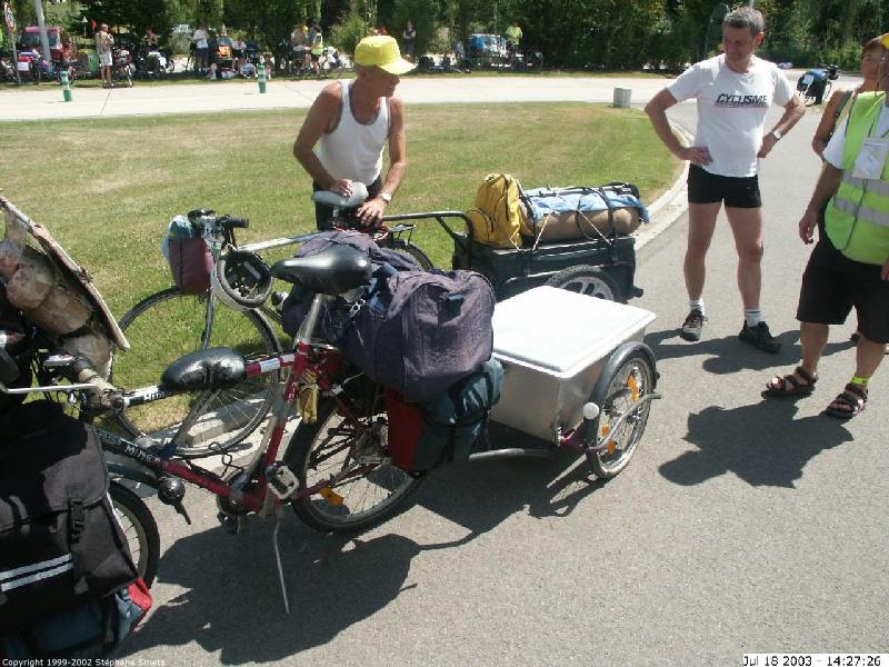

Voilà les 2 remorques des mécanos de l'édition 2003 de Dynamobile : toutes les 2 sont remplies de matos
je cite mon reportage : "Record battu : on en est déjà à 2 crevaisons!!" => en 2 kilomètres, juste après le départ, mais sur une montée forte et pleine de nos merveilleux pavés....
