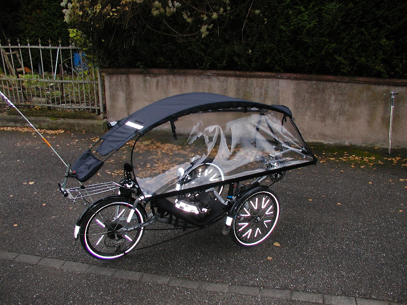

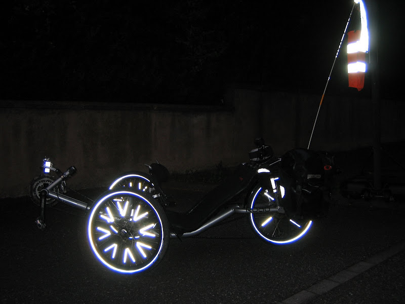

MessageSujet: Re: Éclairage en haut du mât du fanion (chez Weber)   Mar 27 Juil 2010, 09:44
Voici quelques photos de mon trike et de ces équipements passifs:
En version vélotaf par temps pourri
En version rando sur la journée avec les garde boue démontés
J'ai utilisé des plaques adhésives réfléchissantes à découper à la forme que tu veux pour en mettre en peu partout sur le cadre et les garde boue. C'est des plaquettes que j'avais trouvé sur CRC et qui bien que non estampillée 3M me donnent toute satisfaction.
Les batonnets 3M qui sont dans les rayons apportent aussi un gros plus car ils sont visibles même lorsque une voiture arrive de face ou par derrière. En plus en mouvement, ça crée une sorte de disque lumineux pas facilement "ratable".
Mais je crois que l'arme absolue reste la manche à air taillée dans un gilet de sécurité. Aux dires de toutes les personnes qui m'ont croisé en voiture c'est vraiment ça qui se voit de loin. En plus, comme c'est une forme "suspecte", cela attire d'autant plus l'attention.

Oui,les batonnets réfléchissants sont vraiment extra.+++++++++
Mais ils se perdent,ou plus souvent se volent (par curiosité?):
-j'ai résolu le problème avec une mini-goutte de glu pour chacun des batonnets en prenant garde de ne pas les placer trop près de l'écrou du rayon pour ,le cas échéant,les resserrer facilement.
Ca permet aussi :
-qu'ils ne tournent sur eux même (présentant alors leur fente longitudinale permettant de les placer sur les rayons,obligatoirement ronds) ,les rendant alors nettement moins réfléchissants
-meilleure résistance au jet du Karsher,
sinon de les voir partir dans les égoûts....
-meilleure résistance aux gravillons,aus chocs (chemins forestiers...),au sable.....
-Ils résistent assez bien aux solvants pétroliers (mais la peinture réfléchissante s'enlève en premier),
en tout cas infiniment mieux que le Diamant Grade 3M ci-dessus.
Pour mes roues avant de 20",j'avais commencé par utiliser des demi-batonnets 3M (Sécuclip) ,en les coupant tout simplement aux ciseaux en 2 (moins de poids,et ainsi moins couteux),
mais à l'usage :1/3 de batonnet par rayon suffit amplement.
je ne les place que sur les rayons extérieurs au trike.
Ainsi avec ces 1/3 de batonnets,on a un effet moins "massif",en gardant une proportion raisonnable batonnet/taille de la roue,plus agréable à l'oeil,me semble-t-il?!.

@ apache
pour les monkey : il te faut deux monkey standart par roue si tu veux avoir une demie image Embarassed :60X2=120€
et si tu veux le model sp7 quatres branches qui te donne le rendu de ta photo en haut a droite il te faudrat banquer un peu plus de 200 €.
mais c'est vrais c'est super sympa , tres efficace mais tres cher aussi scratch
