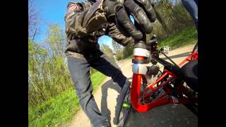

MessageSujet: les chats sauvages   Lun 28 Avr 2014, 11:41
Cliquer sur l'image pour    la vidéo  Smile
Il peut s’incliner à 45 °. Disponible à partir de juillet 2014.

on distingue mieux le mécanisme sur cette vidéo:
https://www.youtube.com/watch?v=PqUe3J1vJV4

MessageSujet: Re: Tilting trike commercialisé ? [Steintrike Madmax]   Lun 05 Mai 2014, 11:16
Ahhh,merci pour les photos en gros plan,
je n'avais pas encore remarqué la présence d'un blocage anti-tilting,
à base de section de rotor de frein à disque,
comme on l'a déjà vu pour d'autres trikes pouvant basculer.
J'imagine qu'il est utile à l'arrêt (pour monter et en descendre,arrêt aux stops etc. ...)....uniquement????
phiphi07
Messages : 974
MessageSujet: Re: Tilting trike commercialisé ? [Steintrike Madmax]   Lun 05 Mai 2014, 20:12
Enfin un constructeur qui s'intérresse au concept du tadpole tilting! Grosse différence avec mon système où direction et inclinaison sont totalement indépendantes : ici j'ai l'impression que le braquage engendre l'inclinaison? J'ai expérimenté le blocage du tilting avec un secteur de frein à disque : cela ne présente aucun intérêt : il vaut mieux un blocage mécanique positif en position neutre pour le stationnement ou pour rouler comme un trike "normal"..

MessageSujet: Re: Tilting trike commercialisé ? [Steintrike Madmax]   Mar 24 Mar 2015, 12:35
Bonjour, je l'ai essayé l'année dernière au Spezi et je me suis rapé les avant-bras Sad.
En fait à basse vitesse c'est inconduisible : le trike penche d'un coup et on tombe sur le côté. À vitesse plus élevée, on commence à y arriver mais pour enchainer deux virages d'affiler ce n'est pas fluide du tout, on a du mal à se redresser (je ne testerai pas un slalom!).
En bref pas convaincu du tout.
