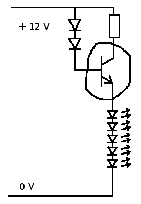

C'est vrai, et c'est un effort louable. Le montage avec un transistor n'est pas non plus tellement complexe, mais c'est vrai que ca demande un peu plus de soin pour avoir la bonne valeur de courant dans les LED :
hube68
Messages : 2533
MessageSujet: Re: Sécurité & visibilité des Vélomobiles   Ven 09 Juin 2017, 17:34
Ce montage ne garantit pas du tout une constance du courant dans les LED en raison de l’extrême variabilité temporelle et températurielle (j'invente des mots...) du Hfe (gain en courant) du transistor.
Juste une R en série avec les LED suffit si la tension d'entrée varie dans des proportions acceptables. Pour une excellente régulation il faut 2 transistors afin de faire une contre-réaction sur la base du totor de "puissance" avec un autre totor qui est amorcé par la tension qui apparaît sur une R en série avec les led.

oeuf-de-paque
Messages : 314
VPH : leitra
MessageSujet: Re: Sécurité & visibilité des Vélomobiles   Ven 09 Juin 2017, 21:18
richardel a écrit:
Dans le schema donne ci-dessus, il faut une petite résistance dans l'émetteur qui fixera le courant qui traversera les leds (R=0.6v/courent led) et fixer la tension de base par 2 diodes en sens passant pour fixer le potentiel de la base à -1.2v (par rapport au +12v) (0.6v pour la résistance + 0.6v pour la jonction) et là, ca fonctionnera.
T'a raison : je me suis embrouillé en dessinant le schéma. Voici le bon.
richardel
Messages : 415
VPH : le Waw 148
MessageSujet: Re: Sécurité & visibilité des Vélomobiles   Ven 09 Juin 2017, 21:22
Ah non, il n'est pas bon...
le transistor doit être un pnp (émetteur au +12v via la résistance))
et tes deux diodes, elles sont polarisées par quoi ? (manque une résistance entre base et masse).

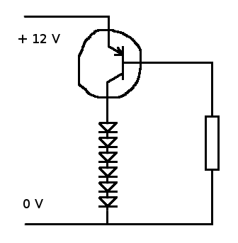

Messages : 3550
MessageSujet: Re: Sécurité & visibilité des Vélomobiles   Sam 10 Juin 2017, 08:58
je viens de relire les derniers posts
on n'y aborde le sujet que par des volts, je suis d'accord que pour dégrossir et définir l'empilage maxi, le 1.8V soit utile
mais une led se commande en courant et le sujet devrait être : quel système régulateur limiteur de courant capable de l'intensité nominale et le moins mobilisateur de volts possible ?
Quel est le courant nominal de vos leds ?
QUA HORA NON PUTATIS
Messages : 3550
MessageSujet: Re: Sécurité & visibilité des Vélomobiles   Sam 10 Juin 2017, 10:01
Salut Richardel
oui un PNP et une résistance de polarisation mais en plus j'inverserais le chapelet de led et la résistance

MessageSujet: Re: Sécurité & visibilité des Vélomobiles   Sam 10 Juin 2017, 13:43
Bonjour zapillon.
il y a deux ecoles possibles... soit avec un transistor pnp, soit avec un NPN (il ne faut pas mélanger les deux sinon, c'est l'échec).
Pour couper court (et ne pas polluer ce post) voici les deux versions (NPN et PNP) au choix (elle fonctionnent aussi bien l'une que l'autre) et... le schéma est juste.
On parle de led 5mm de 20ma.
Si on veut, on peut ne mettre qu'une seule led sans rien changer d'autre au schéma (ni aux valeurs des composants)... c'est très souple.
ce montage a l'avantage de fournir aux leds un courant constant (brillance constante) même quand la batterie est faible. C'est un avantage mais aussi un danger car on tire plus sur la batterie quand elle est faible et la luminosité faiblit très rapidement quand la batterie est épuisée.
Encore une fois, c'est pour tirer le maximum de l'énergie car a ces courants (20ma), une simple résistance suffit (mais elle est indispensable).
Bonne bricole

MessageSujet: Re: Sécurité & visibilité des Vélomobiles   Sam 10 Juin 2017, 22:56
Et ben… j'ai bien besoin de me recycler sur le sujet. Merci pour ces schémas et corrections.
