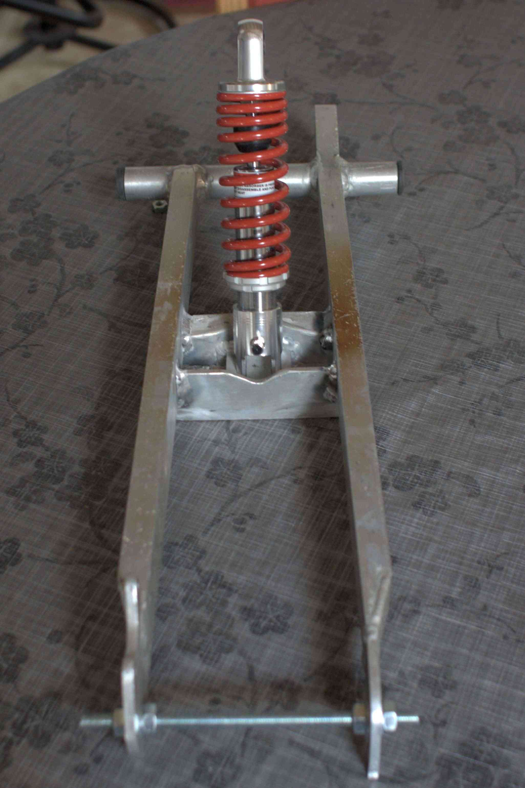

Je reviens ici donner de nouvelles de mon Leiba Classic car depuis plusieurs mois je cassais des amortisseurs de manière répétée à cause du mauvais état de la route que je j'emprunte pour aller au boulot. Le problème est évoqué plus haut dans le fil mais sans véritable solution.
Il vient de se produire quelque chose de tout à fait exceptionnel, grâce au concourt de trucmaiscoeur qui a fait un travail vraiment top pour modifier la fourche arrière du VM.
L'objectif était de monter un amorto de scooter :
Un amorto qui fait 25 cm de long alors que d'origine le VM a un amorto de 19 cm
trucmaiscoeur a la rescousse et voici le résultat:
La nouvelle fixation est nickel, le montage facile, parfaitement dans l'axe, ça roule très bien, c'est ultra confort à l'arrière, j'ai traversé le centre ville de Rambouillet sur les pavés sans problème Laughing
Il y a encore quels petits problèmes à régler sur le VM mais il peut à nouveau rouler tout le temps et partout

MessageSujet: Re: Un Leiba Classic vert pâle électrique   Lun 09 Mai 2011, 23:33
cool,
bonne route cédric

Messages : 56
Date d'inscription : 05/01/2011
MessageSujet: Re: Un Leiba Classic vert pâle électrique   Mar 10 Mai 2011, 19:19
Amorto de mob et pneu de mob, tout est cohérent maintenant Wink.
