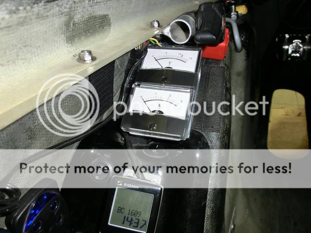

Si ça peut intéresser quelqu'un, j'ai installé un moyeu dynamo sur mon Quest. Ce n'est pas simple Smile Voir ce fil sur le forum BentriderOnline: http://www.bentrideronline.com/messageboard/showthread.php?t=117531

J'ai peut-être trop lu en diagonal le post, mais je n'arrive pas à voir comment tu fais pour faire fonctionner ta dynamo sur ton Quest...En tout cas la mienne ne marche pas, je suis obligé de recharger ma batterie après chaque sortie !!
Voir le profil de l'utilisateur http://bloganti-diesel.blogspot.fr
Fastolfe
Messages : 249
Date d'inscription : 14/07/2010
MessageSujet: Re: Dynamo sur vélomobile   Mar 12 Mai 2015, 02:04
Facile : je pédale, le vélo avance et la roue tourne Smile
Désolé, elle était facile... Sérieusement, que ne comprends-tu pas ?
Je n'ai pas encore connecté le chargeur de batterie sur le mien. Je suis encore en train de fabriquer un panneau avec un voltmètre et un ampèremètre à aiguille pour mon tableau de bord, et je n'ai pas beaucoup le temps avec mon travail. Je finirai sûrement tout ça d'ici ce week-end, et alors je saurai si la batterie prend un siècle à charger ou si c'est suffisant pour rester autonome sans charger avec une prise murale durant l'été (ce qui est mon but).

J'ai fini par trouver le temps d'installer le chargeur de batterie, un nouveau pack plus petit et plus léger, et des indicateurs sur le tableau de bord :
Et bien ça charge itou. A 50 km/h, ça produit plus de 8W. Maintenant, à voir si c'est suffisant pour ne plus avoir à charger la batterie - au moins en été.
