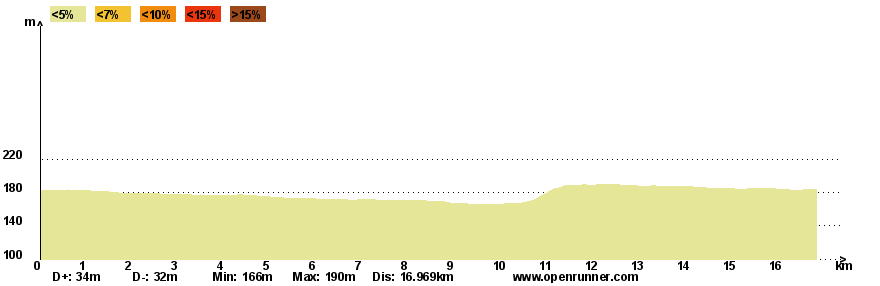

Ah oui, c'est valonné par chez vous quand même, chez moi c'est beaucoup plus plat :
