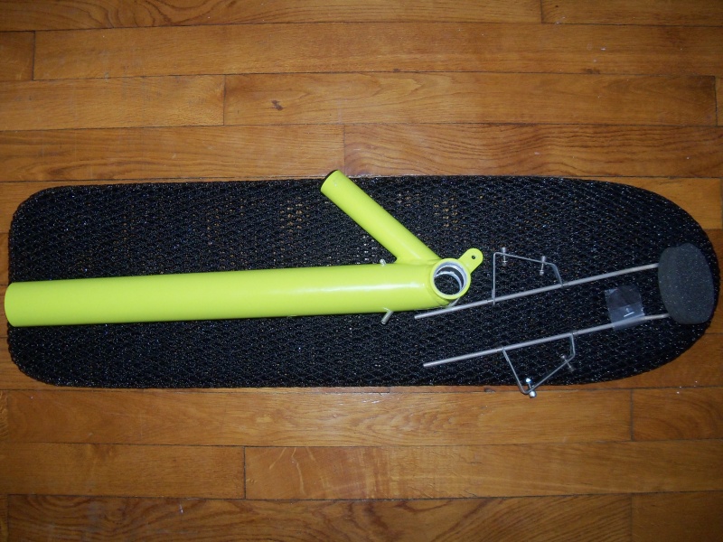

Bon je l'équipe tranquillement le gaillard.
Montage de cela pour viser l'autonomie électrique à vélo Very Happy
Je vais changer la baume pour un modèle équipé du support de dérailleur.
Son diamètre est de 54 millimètres, idem chez performer et optima je crois Question
Messages : 6797
MessageSujet: Re: [Mistral] Mon nouveau bent : j'allais juste acheter un bidon d'huile...   Ven 18 Fév 2011, 16:38
Le confort de mon Mistral va évoluer, appui-tête + mousse ventisit I love you
La transmission va également se voir modifiée, en passant d'un seul plateau à un triple grâce à cette bome couleur "flaschie" mais équipée d'un support de dérailleur avant Smile
Messages : 6797
MessageSujet: Re: [Mistral] Mon nouveau bent : j'allais juste acheter un bidon d'huile...   Ven 18 Fév 2011, 22:17
Tiens donc je vais devoir sortir la perceuse, le siège est juste pré-percé pour recevoir le support d'appui-tête...
