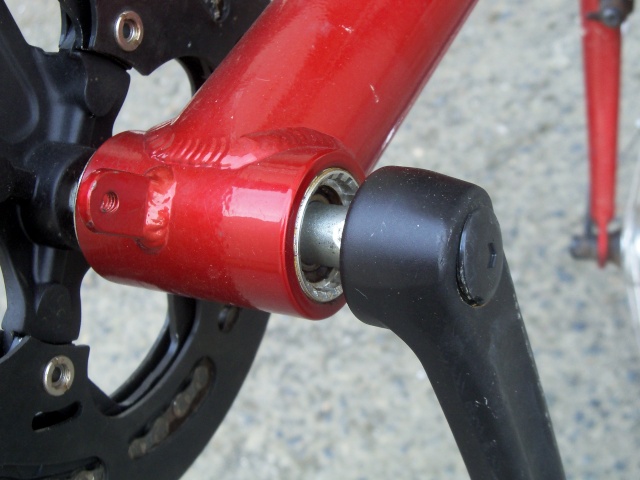

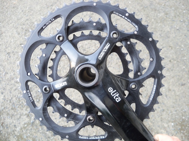

Messages : 6724
MessageSujet: Re: [Mistral] Mon nouveau bent : j'allais juste acheter un bidon d'huile...   Dim 13 Juin 2010, 20:42
Afin de configurer mon Mistral pour une configuration rando chargé, je compte faire évoluer ses développements.
Actuellement
Cassette arrière 8 vitesses 11 à 30 dents.
Plateau 44 dents, (j'ai remplacé le 52 d'origine)
Plage de développement = 2,34 à 6,36 m
Mon but obtenir un développement comparable au montage que j'ai fait sur mon Catrike Expédition. 44-32-22 cassette 11x32 soit une plage de développement de 1,40 à 8,09 m.
J'ai deux options, enfin j'en envisage deux mais je me pose déjà la question de la faisabilité.
1) Montage d'un triple plateaux 53-39-30
Ce qui nous donne 1,59 à 7,66 mètres (très bien pour randonner)
Mais je ne sais même pas si ça colle entre le pédalier dont je dispose et mon vélo...
Ensuite soit changement de baume, montage dérailleur avant.
Autre option
2) Moyeu dual drive 24.
Rapport 73% 100% 136%, ce qui donne 1,6 à 8,1 mètres.
En résumé
1) triple plateau + dérailleur avant. plage 1,59 à 7,66 mètres
2) moyeu dual drive 1,6 à 8,1 mètres
En terme de coût je trouve rien sur le dual-drive et je me demande si mon triple plateau passe sur mon mistral...
