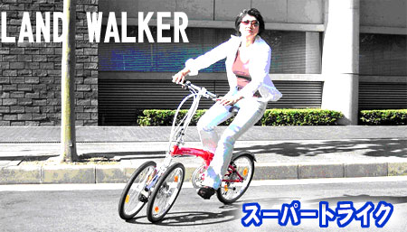

pour revenir à la fourche asiatique ce n'inspire personne pour un velomobile ?
on rejette les roues devant , mais bon on est déja assez long avec les direction traditionnelles et on a un velomobile penchant, si en plus on met des la même bascule à l'arrière enfin facon bras de suspension de 2cv (ou Jettrike on peut avance les roues arrières bon va falloir un peu se remuer les meninges pour la transmission mais ca me paraît jouable

MessageSujet: Re: Tricycle penchant   Dim 12 Fév 2012, 10:58
http://www.bentrideronline.com/messageboard/showthread.php?t=77818&page=3
et
http://s81.photobucket.com/albums/j211/PoiterH/Petes%20Bikes/The%20HealMobile/#!cpZZ1QQtppZZ16
ca se repend...ca me fait penser à celui de Mr Chartier...qui va bientot nous dire ou il en est car il est de retour I love you
http://illiweb.com/fa/pbucket.gif
ce système 4 tiges est vers le haut, par rapport au munzo. Si qq qui comprend bien comment ca marche veut faire un schéma pour les 2 .....
ps 2 : qq qui pense à combiner le dur et le mou pour le carénage +++
ps 3 http://www.recumbents.com/forums/topic.asp?TOPIC_ID=2510&whichpage=14

MessageSujet: Re: Tricycle penchant   Dim 12 Fév 2012, 15:48
Je voit pas ce que tu comprend pas. Il s'agit juste de quadrilatère déformable.
Sur cette image on voit bien que la tige jaune verticale est relié au cadre, et donc que les deux tiges noires restent parallèles à cette tige donc que la roue avant et les roue arrière restent parallèles.
La partie jaune en bat qui relie les deux roue ensemble et au cadre, ainsi que les deux tirant noir en haut restent parallèles à la route.
