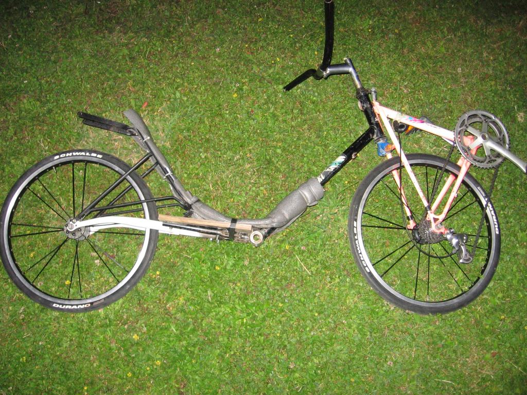

j'ai déjà essayé un bricolage de traction qui avait à peu près ces formes là.
( http://www.fabienphoto.eu/index.php?post/2010/06/07/Fete-du-v%C3%A9lo-/-Bike-Party la photo la plus à droite)
Mis à part l'interaction pédalage-guidon qui était infect, il restait manœuvrable. Le cruzbike a un angle de direction un poil plus prononcé, le pédalier plus à la verticale de l'axe et une roue pleine qui a une bonne inertie. Je pense que c'est suffisant pour qu'il soit agréable sur le plat.
Pour les montés et descentes, il faut , à mon avis, muscler ses avant-bras.
Ca confirme ce que je pensais, sur le nouveau Cruzbike non seulement comme tu le dis fort justement, dans les cotes il faudra avoir des bras aussi fort que ses jambes, mais en plus vu comme le poids du cycliste va se deporter sur la roue arriere, la roue avant va decrocher au moindre cout de pedale irregulier des qu'on depasse les 10%.
