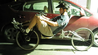

sur cette vidéo assez rigolote, le pédalier a l'air d'être beaucoup plus haut que l'assise, pourtant la personne a l'air de la maîtriser assez facilement ou alors elle est très adroite, par contre question visibilité ça doit pas être terrible
http://www.youtube.com/watch?v=jLwxF49p2e8
DocBoden
Messages : 606
MessageSujet: Re: L'Anti Kouign Amann   Mer 03 Mar 2010, 19:27
l'angle est à 115°

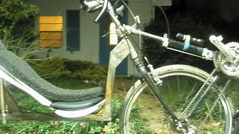

Même celui ci peut rouler et on a toujours l'angle de plus de 110°, j'avoue que ce n'est pas simple de mettre "l'axe de poussée" selon Laurent. Mais d'après Jejon mais il était roulable ( BB à +30 cm tout de même)
http://velorizontal.bbfr.net/le-coin-du-constructeur-amateur-f10/cette-nuit-je-construis-le-catoblepas-t5385.htm
Jéjon a écrit:
J'ose à peine l'avouer : après l'échec (de justesse) de la construction en 24 heures, je n'avais pas touché au Catoblépas : pas le moindre coup de pédale.
Souvenir...
Quand Laurent est arrivé, un peu plus tôt que prévu, ce vendredi 23 mai, il ne manquait que des freins. Certes, le cadre ne vaut pas grand'chose, on voit aussitôt que les soudures sont bâclées, mais Laurent y croit : alors que je souhaite laisser là le Catoblépas inachevé, il s'y assoit et me rassure : "Ben non, ça ira... La direction sera lourde, mais ça ira ; tu finiras les freins chez Jean-Lou !" Bon, d'accord, on l'embarque...
Et chez Jean-Lou... c'est la même antienne : le brave homme me force pour ainsi dire à finir le proto lorsque je n'aspire qu'à aller dormir ! Il me fournit une sangle pour tendre le siège, se faufile dans le fenil pour dépouiller une carcasse de ses freins... et m'abandonne dans son atelier, à une heure bien avancée. C'est une seconde nuit non pas blanche, mais gris très pâle que je dois donc endurer. Merci, les copains ! Bon, ça en valait quand même la peine : le Catoblépas va rouler sur la Cipale...
Las ! C'était sans compter sur un ultime ennui technique : l'axe à fixation rapide de la roue motrice est trop court pour enserrer ce vieux dérailleur à grande patte. Heureusement que j'ai emmené le fidèle Sucre d'Orge.
Depuis six mois, le Catoblépas est resté en vrac dans l'atelier. Je me suis décidé aujourd'hui à le tester. Il a suffi de changer la roue pour une plus ancienne, à axe plein.
Verdict : on dirait que ça veut rouler. Bon, je n'ai toujours pas de frein (je crois avoir rendu le sien à Jean-Lou), et le parking du cimetière ne permet pas de sprinter plus de quinze mètres... D'autant que je ne parviens pas à serrer convenablement le guidon, qui se dérobe trop volontiers. Mais ça roule droit et c'est plutôt confortable. Gros problème : la roue qui frotte la cuisse en virage ; mais en cessant de pédaler, il est possible de tourner assez sec.
Quelques mensurations : assise à 27 cm, pédalier à 57 cm du sol. Chasse proche de 25 cm (!).

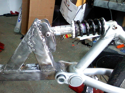

le projet "photoshop"
le cadre
fini
ca semble solide ! (lequel des deux boit Contrex™?)
stephanedu14
Messages : 345
Localisation : 14 CAEN
MessageSujet: Re: L'Anti Kouign Amann   Jeu 18 Mar 2010, 11:14
Pour les soudures c'est pas cela. Shocked
Pour Contrex les 2 l'un pour retrouver la forme et l'autre pour la conserver.

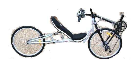

je ne sais pas quel comportement doit avoir celui là , qui a le poids du pédalier moins à l'extrémité
MessageSujet: Re: L'Anti Kouign Amann   Ven 19 Mar 2010, 19:00
ce serait bien de savoir si ca marche....
fifi 47
Messages : 525
Localisation : lot et garonne
MessageSujet: Re: L'Anti Kouign Amann   Ven 19 Mar 2010, 19:39
en tout cas le pilote doit être trés léger car le cadre va vite plier, bentincalifornie toi qui vis aux US est-ce que le cruzbike silvio a bonne presse ?

Si on garde a l'esprit : colonne de direction a 80 degre = depart tres facile mais stabilite a haute vitesse moyen. Direction a 60degre = depart plus difficille mais stabilite a haute vitesse tres bon. Alors celui la, rien que pour demarrer ca doit etre coton, et le Wheel flow...comme on dit le poison est dans la dose, tout bonne solution poussee a l'extreme devient mauvaise. Et je parles pas de la traction des que la route monte...
MessageSujet: Re: L'Anti Kouign Amann   Sam 20 Mar 2010, 08:13
Et puis rouler avec constamment un oeil sur la soudure tube de direction-tube de siege..............bof
