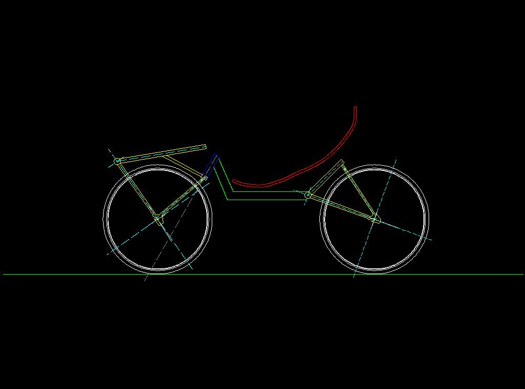

bon ça y ait je me lance, je fais partir de la bande de grenoblois qui souhaite faire un TAD, mais je suis le seul qui ne sera pas en speculoos Cool
je suis en fin de phase de conception
donc se sera un TAD 2*700
un petit plan pour se donner une idée
pour les amateurs des chiffres :
* angle de chasse 60°
* chasse : 6 cm
* hauteur du siege 55 cm
* hauteur pédalier 70 cm
* empattement 130 cm
je crois que j'ai rien oublié, mais bon ça c'est la théorie, on verra pour la réalisation, je vais attendre le printemps pour profiter du jardin Wink
Il me reste un truc, mais je verrais pendant la réalisation, le guidon, qui sera surement relier au tube supérieur du pédalier.
Sinon pourquoi la mule, d'après ce que j'entends, c'est un vélo difficile à dompter, mais aussi confortable qu'une pantoufle Razz
on verra s'il porte bien son nom jocolor
Merci aux spéculateur grenoblois Wink
[edit modo modif image]

Salut Marau,
Ta chasse me semble trop courte, le vélo sera trèstrop réactif, sur le mien J'ai angle de chasse de 55° et une chasse de 11cm. Il me semble que jean lou sur l'albatros a encore plus. Sinon le reste me semble bien parti, j'ai que 7,5 cm entre hauteur assise/pédalier, ça va, mais entre 10 et 15 cm, je pense que c'est mieux. Avec un empattement de 130, ton vélo sera bien stable à haute vitesse ( descente ), moi j'ai 123 et c'est bien stable aussi.
Bon courage

MessageSujet: Re: La Mule (TAD 2*700)   Mer 03 Fév 2010, 23:37
sur mes premieres esquisses j'avais 18cm de chasse, et sur les conseils de Simon et Nabla j'ai racourcis
Simon m'avait donné une fourchette entre 5 et 10, peut etre que plus proche de 10 c'est mieux, je vais essayer

C'est bien partit pour toi !
D'apres ton plan , et selon ton EJ, tu pourais te permetre de descendre ton pédalier de +/- 10 cm,de meme que l'assise, MAIS... en avançant le siege au maxi vers la roue av., pour se faire je diminuerai le (trop) grand espace entre le cadre et l'arriere de la roue avant...ma remarque est a annulée si tu souhaite une position haute , mais qu'est ce qu'on est bien d'etre instalé ENTRE les 2roues( avis perso )au plus bas mais ,je me répéte ,selon l'EJ .bonnes reflections mécaniques a toi Marau !! Jean .
Messages : 1779
MessageSujet: La Mule (TAD 2*700)   Jeu 04 Fév 2010, 14:49
j'ai oublié le principal atrait de ma remarque qui est de transferé un peut de poids vers l'avant, tres benefique pour la motricitée en TD .

MessageSujet: Re: La Mule (TAD 2*700)   Jeu 04 Fév 2010, 15:53
Et le deuxième effet kisscool, c'est de réduire l'empattement, rendant le vélo plus compact. Mais les angles plus vifs vont rendre le soudage plus difficile.

MessageSujet: Re: La Mule (TAD 2*700)   Jeu 04 Fév 2010, 18:28
rien n'empêche de passer sur deux angles donc plus ouvert

L'emmerdement principal du TD semble être le patinage de la roue avant.
Plus l'empattement est court plus tu délestes la roue motrice,et, comme l'étrange, je collerai le siège le plus proche de ce maudit pneu.
Bonne construction.

et bien maraud,
bravo, un beau projet...
pour le guidon, vue que tu utilise un pivot "classique" pourquoi tu met pas une potence classique dans le pivot ???? (je sais pas si je suis clair ?)
si non tu compte souder comment ???

MessageSujet: Re: La Mule (TAD 2*700)   Ven 05 Fév 2010, 00:38
merci pour vos encouragements, on verra si l'assemblage est aussi bien pale
L'empattement de malade est justement du au pb de motricité.
Plus on eloigne la roue vers l'arriere plus le poid est proportionnellement plus sur l'avant Wink
pour l'assise, je souhaitais une assise assez haute, et je ne vous cache pas que d'avoir des cadres si proches de la roue en construction amateurs me font un peu peur Sad
mais je pourrais effectivement gagner quelques centimetres en rapprochant l'assise de la roue avant, mais je ne souhaite pas tordre la tube du haut comme tous les spec, donc la hauteur du pédalier est contraint par cette volonté Rolling Eyes
Pour le guidon oui je prendrais un guidon classique, mais il faudra que je le fixe au tube en haut du pédalier, je verrais à l'assemblage.
Pour la soudure, a priori avec mon voisin et son MIG Wink

MessageSujet: Re: La Mule (TAD 2*700)   Ven 05 Fév 2010, 10:19
Pour mois patiner en cote ,tu peux aussi reculer la roue arriere .
Le résultat est le meme et c'est plus facile à réaliser ...

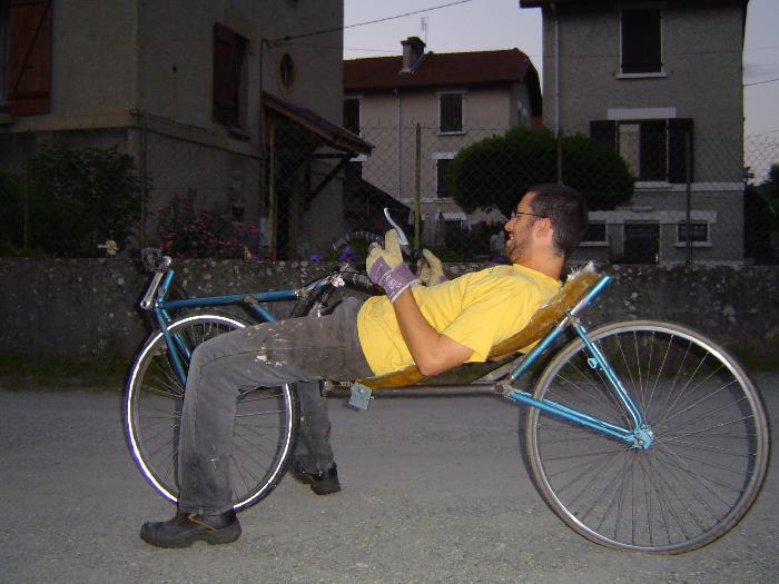

finalement c'est moi qui est fait les soudures du coup faudra être très attentif au trou Rolling Eyes
quelques photos du vélo quasi fini :
avec moi dessus
premiere constation : il faut absolument que je mette une fixation pour relever le siége, je suis trop couché, le vélo est inconduisible pale
je fini les fixations mais il est peut être un poil grand lors des essais Sad

bon encore quelques modifs,
j'ai relevé l'arriere du siege
j'ai monté un peu le guidon qui me touchait le ventre
j'ai mis un vrai frein
pas de photos pour le moment dsl
prise en main hier, très difficile, ce vélo porte bien son nom
très confortable, mais la prise en main pale
j'espere que je ne me découragerais pas avant d'arriver à le prendre en main

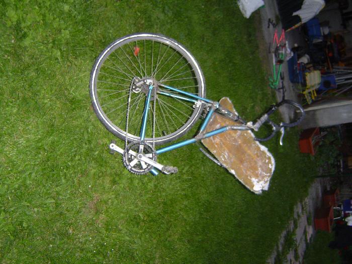

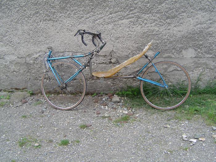

MessageSujet: Re: La Mule (TAD 2*700)   Dim 13 Juin 2010, 22:28
quelques photos
après 25 km, je commence à rouler, et me faire plaisir.
Je n'arrive pas à me gratter le nez, sous peine de grosse gamelle pale
Je suis complètement crispé sur le guidon, et pour l'instant je n'ose pas mettre les pédales automatiques.
Je ne vais pas encore vite, j'ai du rouler au alentour de 25 km/h. Mais la position, le vent de face, donne déjà de bonnes sensations
Les roues de 700, c'est vraiment trop bien. j'ai fait 5 km sur les berges non goudronnées, et ça roue bien Smile
Petite critique sur le vélo,
je n'ai pas mesuré la chasse, mais elle semble un peu courte par rapport au plan.
l'inclinaison du siège est bonne
le vélo semble souple à l'arriere Sad comme l'a souligné Simon, il va falloir surveiller la poutre principale, elle semble fléchir dans les trous.
Premiers essais assez concluant, à suivre Cool
