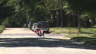

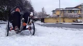

MessageSujet: Windcheetah en virage pilote se penchant vers l'intérieur   Mer 24 Sep 2014, 09:27
Cliquer sur l'image pour la vidéo

MessageSujet: Re: Recherche désespérément avis sur les trikes WindCheetah   Mer 24 Sep 2014, 10:20
demo WC
*j'ai vu en vrai..JULIUS me faire la même
par contre mon essai fut beaucoup plus laborieux... Sleep
*je m'engage à prendre une photo de JP dans une descente..virage très serré
(!!) mais visage?! Shocked
