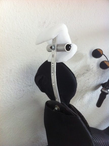

philip
Messages : 722
MessageSujet: Re: Appui-tête, siège... pour marque Challenge [Furai]   Dim 11 Mar 2012, 12:19
Moi j'ai acheté une barrette en alu rigide, que j'ai percé et je me suis fait un appui tête gratos.
Naturellement j'aurais pu faire mieux, puis la il n'y a pas de coussin, mais ça marche très bien.
