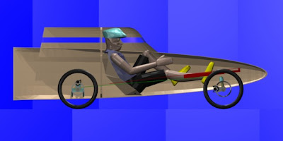

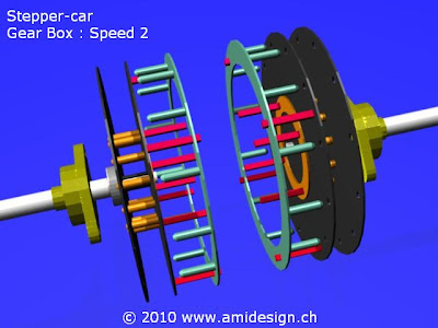

Système de câbles
J'ai trouvé comment passer la puissance aux roues arrières en contournant le pilote sans poulie
Ce sont deux cadres en profilés et câbles qui passent de chaque côté du bonhomme
C'est aussi deux couches superposées
Ainsi il n'a pas d'interactions entre gauche et droite
Pour l'arrière j'ai abandonné le système avec des pignons au profit de tambours cylindriques sur cliquet, à faire maison
C'est une multitude de petits câbles fins qui s'enroulent sur les cylindres pour limiter les pertes.
Sur l'image j'ai oublié de dessiner le système d'élastiques qui remontent les roues libres
Pour le cas où, l'effort serrait trop grand en montée, 175 kg à 10% de côte, j'ai une astuce que je vous réserve pour demain
C'est quand même 350 kg dans les jambes à 20% de pente
Je rappel que la course des pieds à cette charge n'est que de 1 à 2 centimètres

amidesign
Messages : 2003
Localisation : Lausanne
VPH : Construit sur mesure
MessageSujet: Re: "The Stepper Car" by amidesign   Mer 20 Jan 2010, 01:13
Travail en alternance
Sur cette image il y a les élastiques de rappels.

MessageSujet: Re: "The Stepper Car" by amidesign   Jeu 28 Jan 2010, 23:28
Vue de profil
La réponse est rien
Ce n'est qu'une nouvelle forme pour les véhicules musculaires
Un avant qui ne ressemble pas à un gros nez qui cache la vue
J'ai aussi réduis l'espace de vitrage pour diminuer l'échauffement au soleil
MessageSujet: Re: "The Stepper Car" by amidesign   Jeu 28 Jan 2010, 23:51
Ben, dans ce cas, c'est pas le gros nez qui cache la vue, mais ta réduction de vitrage...
J'aime bien les gros nez

MessageSujet: Re: "The Stepper Car" by amidesign   Ven 29 Jan 2010, 00:21
Vue de dessus
Vue de la droite
Le vitrage peut encore changer. Tu as raison il est un peu trop ...
Ces dessins ne sont qu'une première approche
Je vais encore les affiner

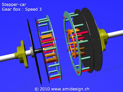

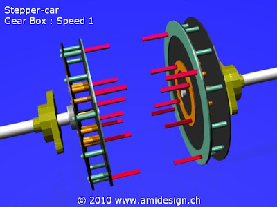

Bon, bien, alors, je décide de suivre vos conseils
J'inclus un système de changement de vitesse
Pour ce premier prototype je choisis un mécanisme à 3 rapports
Oh, ne crier pas, trois c'est un début
Avec mes 100 Watts à disposition et pour les pentes de :
  1. 0 % : un diamètre de rouleau de 16 mm
    Une force de 13 kg dans les sangles
    Une vitesse de 44 km/h
  2. 5 % : un diamètre de rouleau de 102 mm
    Une vitesse de 7 km/h
  3. 10 % : un diamètre de rouleau de 222 mm
    Une force de 11 kg dans les sangles
    Une vitesse de 3.6 km/h
  4. 20 % : un diamètre de rouleau de 222 mm
    Une force de 23 kg dans les sangles
    Une vitesse de 1.8 km/h
Mais comment arrive je à une vitesse au plat de 44 km/h avec 100 Watts ?
Le secret est dans un Cx de 0.1 et avec des pneus Michelin radiaux 45-75R16 avec un coefficient de 0.00087 à 6 bars contre mes pneus actuels qui ont 0.005 à 7 bars
Ces pneus sont très fins et tubeless
Voici quelques images du concept
Il y a encore du travail pour commander les ergots qui s'enfichent dans les disques percés
Vitesse 3 pour le plat
Vitesse 2 pour pentes moyennes
Vitesse 1 pour fortes pentes
