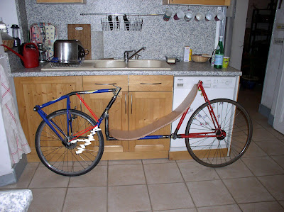

bonsoir a tous,
je fais un petit up a mon fil, car mon relatif silence sur ce forum avait sa raison... je bosse dans ma cave le soir....
j'en suis la :
bon c'est loin d'etre fini, mais je bosse.......
Il me reste la barre du haut a realiser, plus quelques renforts sur les points faible du velo (col de signe)
bien sur le siège n'est pas fixe, il sera 50mm plus haut...
le cadre est theoriquement fait pour du 24" (507) la j'ai monté une 26" ( 559) il faudra que se soude des freins adaptés.
vos commentaires sont les bienvenus
A oui, il manque le guidon aussi.... bahhh vous vous arretez sur des details
Tioub
Messages : 1446
VPH : HR 26/26
MessageSujet: Re: Le Nabla se met à spéculer   Sam 03 Avr 2010, 22:47
Bonsoir ,
bon boulot !
pour les freins 24"/26" , tu peux avoir 2 paires de pivot .
tu verra ta souplesse de l avant , faudrais peut etre ajouter une paire de habans .( les efforts ont l air de passer par le haut de l ensemble avant )
Pour ton assemblage de pivot , il ne faudra pas de parties saillantes , pour pas te blesser dessus si t as de long tibia .
d' autres details ...ben t es decus aussi ( trop trop long ) du miele en prog "eco" ?
J espere que ta cave est ventilée .
Quelle(s) couleur(s) as tu prevu ?
Ton siege , si tu fais des platines de fixation large , tu peux surement faire moins epais ( t as le droit de faire des trous pour alleger ) ( attention a l appuie au niveau lombaire ,c a semble un peu plat )
nabla
Messages : 1074
MessageSujet: Re: Le Nabla se met à spéculer   Sam 03 Avr 2010, 23:07
Le coup du miele en mode eco j'ai mis du temps a comprendre !!!
pour les 2 pivots 24" ou 26" c'est soit 2 pivots ( mais souder des pivots V-breaks je suis pas confiant) je partierais plutot sur sur des etriers fixés sur des fer plats soudés.. la vipere a ca sur des 20" ca lui convient et il vas beaucoup plus vite que moi
les parties saillantes j'ai prevu de limer tout cela.... et normalement les tibias passent loin ( j'espere)
je vais faire des essais de fixas demain ( inshalla) histoire de commencer a definir la barre supperieur
Simon
Messages : 360
Localisation : Montpellier
MessageSujet: Re: Le Nabla se met à spéculer   Jeu 08 Avr 2010, 20:54
coucou !
Super !
Bon, moi je vois ça comme ça finalement :
Ce sera plus costaud.
Il faut comprendre que tout tes efforts passent en compression dans la barre du dessus à l'avant donc ton système d'attache démontable doit être super costaud, sinon...
Les haubans verticaux te servent pour les freins peut être... mais ils sont sur dimensionnés je pense. Tu peux prendre des haubans arrière de vélo de course... Mais bon, on commence à peaufiner, là...
je peux passer voir ton chantier, un de ces 4 ?
bon courage !
nabla
Messages : 1074
MessageSujet: Re: Le Nabla se met à spéculer   Ven 09 Avr 2010, 12:04
@ Simon
En ce qui concerne les haubans verticaux evidement c'est surdimentionné car j'ai utilisé un triangle arrière de VTT histoire de garantir le fonctionnement mecanique.
Pour les tubes rajouté ton shémas confirme ce que pensais.je vais les reprendre (j'avais placé ceux la pour garantir ma geometrie).
le but etant aussi de renvoyer une partie des efforts dans la partie basse de la fourche pour "soulager" le pivot. Bien sur je suprimerais le bout de fourche inutile.
En ce moment je travaille a la barre superieur, le but etant de pouvoir m'assoir dans le velo... (c'est pour la motivation)
pour le reste je t'envoie un MP.....
olivier 54
Messages : 132
Localisation : Lorraine
VPH : Autoconstructions multitransmissions
Date d'inscription : 01/06/2006
MessageSujet: Re: Le Nabla se met à spéculer   Sam 10 Avr 2010, 12:41
Je ne suis pas un spécialiste des tad mais sauf erreur de ma part , il me semble que dans cette configuration, la valeur de la chasse est proche de zéro.
nabla
Messages : 1074
MessageSujet: Re: Le Nabla se met à spéculer   Dim 11 Avr 2010, 13:04
bin non, comme cite au debut du poste 55mm de chasse
c' est moins que ce qui ce fait en general mais ce calcul est l'oeuvre du grand maitre simon et de son disciple JNZ
alors moi je duplique et j'adapte
Simon
Messages : 360
MessageSujet: Re: Le Nabla se met à spéculer   Dim 11 Avr 2010, 20:18
Embarassed
Bon, faut pas en rajouter non plus Smile
JNZ c'est mon maître sur la piste, et inversement dans le garage, quoique, ça dépend sur quoi !!!... Et puis à la base c'est plutôt moi le disciple en ce qui concerne les vélos ! Mais bon tout ça ça reste du bricolage, hein, les règles de conception, c'est en se plantant qu'on les forge... Il y en a d'autres qui en savaient (...) et qui en savent beaucoup plus parce qu'ils essaient !
Il y a beaucoup de mariages de paramètres qui fonctionnent bien, et qui s'adaptent à l'utilisation majeure du vélo. Il s'avère que 55mm de chasse avec un angle de 50° soit pas mal en montagne... Mais il y a plein d'autres possibilités !!
Au chalumeau !!
nabla
Messages : 1074
MessageSujet: Re: Le Nabla se met à spéculer   Dim 11 Avr 2010, 21:15
ouai c'est vrai qu'on peu etre tres tres savant sur la dao ou sur le papier et puis une fois que la disqueuse tourne, que le chalumeau siffle on fais moins le fiere..... pale
bref les tubes je les ferais bien partir avant le coude sur le tube superieur histoire de soulager la soudure bout a bout. scratch
de toute facons stand by pour encore une semaine...
A ce propos Simon, je me disais que vue que j'arrive a passer en 559 avec mon 1m74, toi pourquoi tu t'emmerde avec du 540 ????? vue ton gabarit, tu passe sur en 559 (merde quoi 9,5mm au rayon). voir meme je suis sur qu'en tassant tout ca on pourait t'installer sur un 2x622
voix off "naaaaaablaaaaaa, termine d'abord ton projet avant de t'occuper du reeeeeeeeste"

bien bien bien,
L'asclier sera bientot declaré "fini".
Je l'ai equipé d'un cintre large (46 cm je crois) de jolies poignees de frein et surtout d'une roue flambante neuve avec cassette 9V 11-34...
je suis de moins en moins malhabile avec. Et les chronos ( certes modeste dans l'absolu, mais perso pas si mal) tombent.
J'ai cependant un probleme : dans les cotes je patine sur le gravier, plus grave lorsque je pose pied a terre et que je redemare en forte pente la roue avant patine....
en gros dans le 10% j'ai beaucoup de mal a redemarer (ce qui peut etre tres genant quand on habite grenoble!!!!)
Une star de la traction pourait elle me tuyeauter ????
